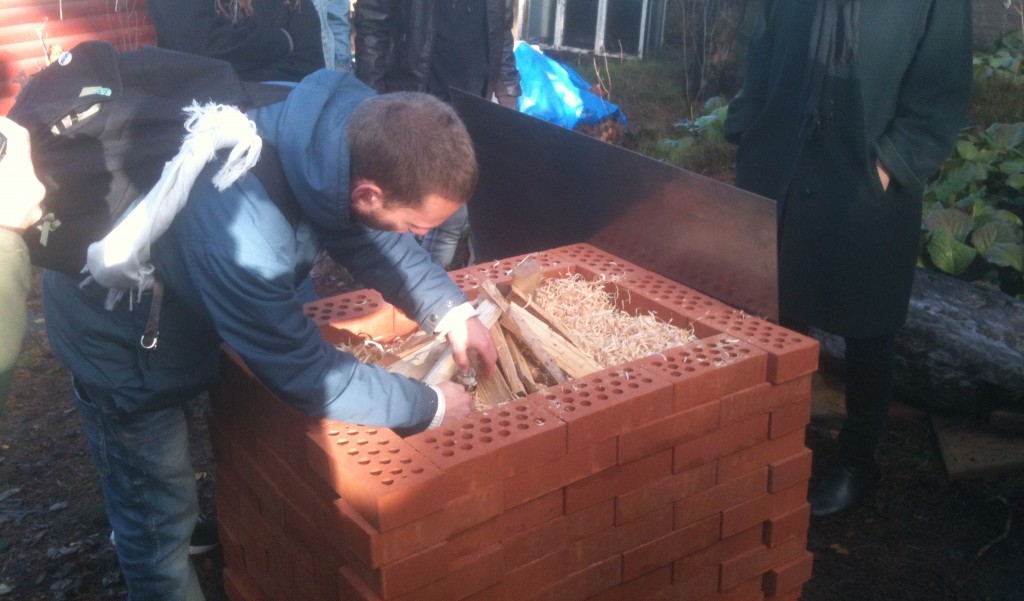

Förbered marken genom att ta bort ojämnheter och fyll ut med ett lager sand.
Lägg upp en bottenplatta av två lager tegelsten med ca 3×8 stenar per lager.
Fortsätt att bygga upp ugnens väggar. Se till att inte två skarvar hamnar ovanför varandra, lägg omlott.
När väggarna kommit upp några varv så är det dags att fylla igen eventuella hål i bottenplattans tegelstenar med sand. På så sätt isoleras marken ytterligare och man förhindrar att små keramikbitar faller ner i hålen när bränningen är klar.

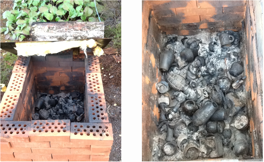

Därefter fyller man på med ett ca 10 cm tjockt lager sågspån i botten. Nu kan man lägga ner de torra lerkärlen. Börja med de största kärlen. Fyll håligheter med spån och håll dig ca 10 cm innanför ugnens väggar. Sedan varvar man lerkärl och sågspån och bygger på ugnen uppåt tills man är klar.
Avsluta med 10 cm sågspån på toppen och gärna lite tidningspapper och tändved. Sätt fyr på pappret och se till att elden tar sig i spånet. Lägg sedan på plåten.
